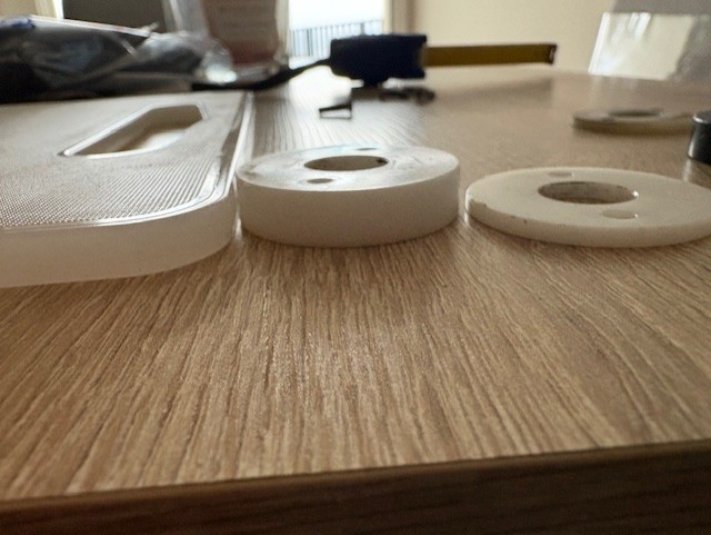

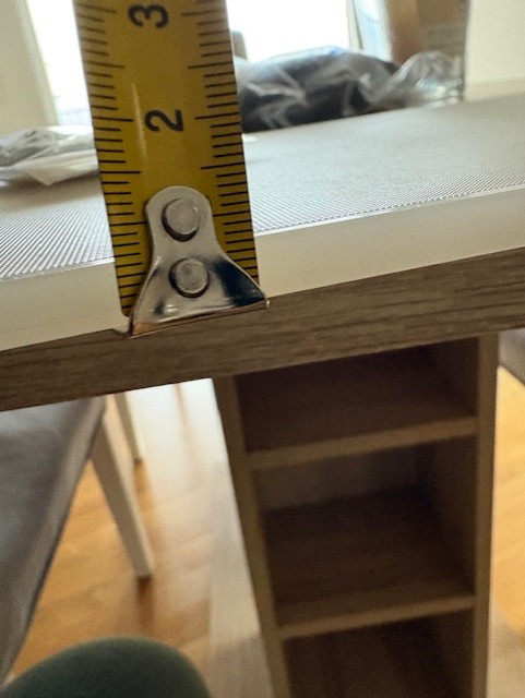

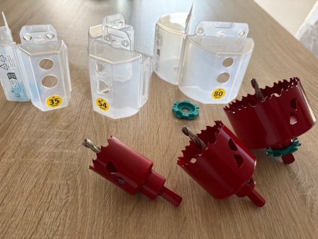

Grazie Paolo per avermi dto il tuo professionale e disinteressato punto di vista costruito con esperienza e passione, stamattina giorno libero, sono andato al fornito centro commerciale di cruccolandia a prendere qualcosa per farmi gli spessori...che Dio ce la mandi buona...ti invio qlc foto per farti vedere degli spessori che avevo in garage che sono parti per gelatiere professionali, hanno lo stesso spessore del tagliere ikea

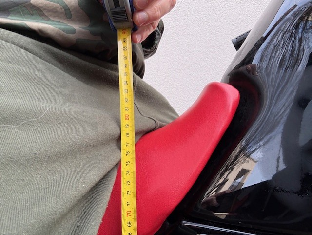

Ma i miei dubbi provengono anche sui componenti che la mia TA monta, non posso escludere che nel tempo a causa di "restauri" siano state cambiate forche e mono, ho fatto una foto anche seduto sulla moto e come puoi vedere penso che la seduta sia davvero bassa...

Per il mono lo spessore ideale è da 1.5-2cm. il tagliere Ikea è da 1cm quindi la ghiera va serrata al massimo.
Per i lavori fatti difficile capirlo, ma la tua non aveva il mono della prima serie più corto?
Io non ho le misure originali comunque per fare un confronto bisognerebbe avere riferimenti precisi a ruote non appoggiate a terra, come la distanza tra i perni ruota e un punto fisso, tipo la piastra forcella per davanti e una vite del portapacchi dietro allora puoi capire se è stata abbassata.
Più facile vedere se sono solo snervate o allentate/tagliate le molle, misuri sempre tra perno e un riferimento fisso con ruota sollevata quanto si abbassa quando poggia a terra per il peso della moto (senza pilota). Un riferimento empirico per entrambi i casi è il cavalletto laterale se la moto fatica a stare sul cavalletto, rimanendo molto verticale qualcosa non va (sempre se non è stato modificato anche il cavalletto).

Il mono che ho attualmente è quello con molla rossa prima serie ma mi sono già procurato un'unità con molla nera della serie del mio modello. In merito agli spessori ne posso installare 2 ? Le frese a tazze che ho preso sono corrette per mono e forcella?

Non andare troppo avanti, fai un passo alla volta. Spessori molla mono anche due no problemi se di diametro corretto.
