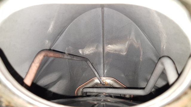

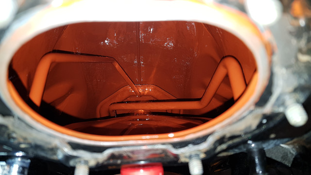

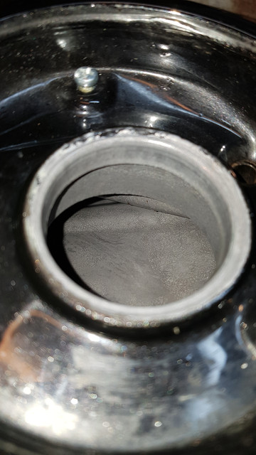

Ecco fatto. Ampiamente soddisfatto del risultato. Ma mi ha impiegato un sacco di tempo, mannaggia a me che non ho ascoltato il consiglio di cercare un serbatoio usato...
14/10/2024 23:21 #22 da paolo
Mi sembra un ottimo lavoro, complimenti!

15/10/2024 18:58 #23 da gabri001
Risposta da gabri001 al topic 700 del 2009 fermo da molti anni - Tankerite?
Grazie Paolo! Qualche giorno che asciughi bene, poi tempo e meteo permettendo rimonto e... vediamo come va!
