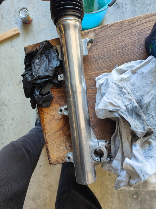

Ciao a tutti, sulla mia Transalp 1998 ero partito col voler cambiare i soffietti originali che erano a brandelli, da li ovviamente ho cambiato olio alle forcelle (penso che non glielo avevano mai cambiato), ho tolto l'ossido dai foderi (adesso devo capire se dare trasparente o Polish arexons ogni tot per mantenerli), nessuna perdita di olio quindi non mi sono avventurato nella revisione totale, come non mi sono avventurato nel cambio cuscinetti di sterzo (sto giusto valutando se fare la modifica dei silent block che viene consigliata nella Bibbia).Da lì poi ho smontato il manubrio e l'ho riverniciato, stessa cosa con i riser e con il telaietto...una volta che c'ero, non ce l'ho fatta a trattenermi.Adesso devo rimontare tutto e ho dubbi su dove usare frena filetti, dove ingrassare/lubrificare e con cosa, e le coppie di serraggio (quelle le sto vendendo nella Bibbia).Vorrei capire se quello che ho può andare bene. Ho:

I foderi forcella io li vernicerei con un buon trasparente, visto quanto sono venuti belli, se li lasci così si ossidano velocemente.
