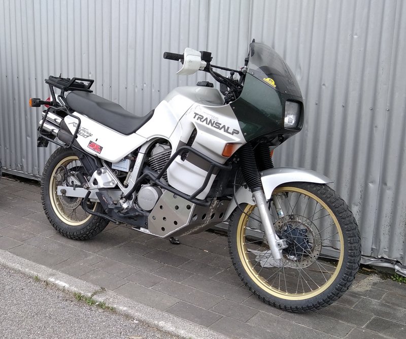

Buonasera, sulla Bibbia consigliate di allungare con una lamiera il paramotore sotto il filtro dell'olio per i 600.
La mia domanda è: perché la parte centrale del motore è completamente scoperta? Ha senso coprire anche quella e pure la parte più bassa del collettore di scarico?
Ho iniziato a fare qualche sterrato con anche greti e sassi grossi, pensavo di allungare il paramotore fino all'attacco del cavalletto centrale, cerco di allegare delle foto. Vorrei un vostro parere, grazie mille.

Non so dove tu l'abbia letto, dimmi che lo correggo subito, perchè nella sezione paracoppa è ben indicato che va protetta anche la parte centrale del motore: "ha un solo limite è leggermente corto e non protegge al 100% il filtro olio e la parte centrale della coppa,"
Come indicato basta una bella lamiera di alluminio da almeno 3mm da mettere sotto il paracoppa di plastica ben fissata alla culla del telaio.

Hai ragione, mi ero perso un pezzo!!! Allora provvedo a modificare il paracoppa!! Grazie Paolo

Io ho comperato su ebay un paramotore fatto in Polonia in alluminio da 4mm di spessore. Speso il giusto e ripara alla grande.

@Andreatv , penso sia la soluzione migliore, la plastica anche se robusta potrebbe sempre rompersi, magari ti ripara la botta, ma se si rompe poi sei scoperto, invece l'alluminio al limite si piega, ma resta sempre li a proteggere e lo sistemi con calma a casa a giro finito.
Anche io sto valutando di prendere un paracoppa in alluminio riesci a mettere una foto o il link?
grazie
@AlpDavide, cmq hai fatto un bel lavoro!
