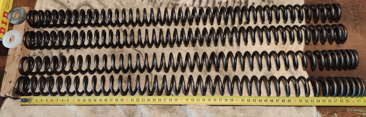

Ciao a tutti, ho recuperato delle molle forcella descritte come progressive (in foto in basso). Misurano circa 61 cm, il che combacia con quanto scritto sulla bibbia. Ho un dubbio però riguardo l'effettiva progressività e conformazione di tali molle perché non ne ho mai avute tra le mani. Inoltre volevo portare alla vostra attenzione che le molle che ho estratto dalla mia forcella misurano circa 60 cm (in foto in alto) e hanno uno spessore (0,8cm) in plastica rigida (PTFE???) per dare un minimo di precarico, credo.
La lente distorce un po' le dimensioni ma spero si possa capire, grazie mille per qualsiasi dritta!
Gabriele
Gabriele

Quelle sopra effettivamente sembrano le originali, dopo anni ci sta che siano a 60cm, quelle sotto cosa vuol dire "descritte come progressive"? Di che marca sono? A me sembrano poco progressive.

Ciao Paolo, grazie per l'intervento, le ho prese usate da uno che vendeva pezzi di TA 650, evidentemente mi ha "tirato 'na sòla" perché anche a me sembra che le spira più fitte lo siano solo relativamente; non so come uscivano 20 anni fa le molle originali ma sembrerebbero molle normali poco usate.
Grazie ancora
Gabriele

Secondo me così a vista mi sembrano quelle originali degli ultimi modelli, guarda queste sembrano identiche
ebay.io/m/fLAf8O
