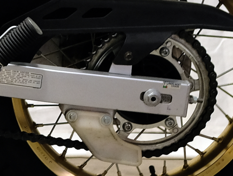

La catena è proprio nera, vedi qui
Azz carmel, se hai fatto la frizione da solo la catena è un gioco da ragazzi
