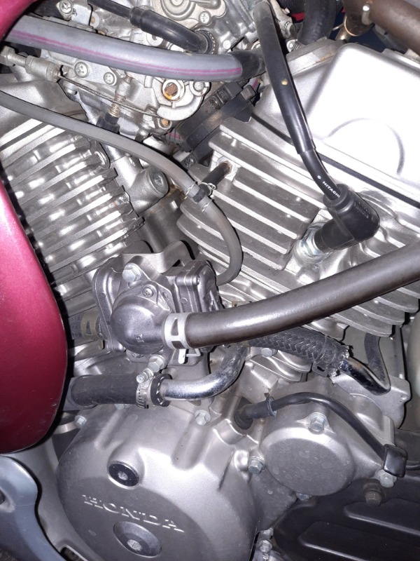

Save a tutti ho 63 anni vivo in Svizzera. Posseggo una bella ma ormai troppo pesante e troppo alta AFrica TWin 1000 Ho intenzione di acquistare un TA 600 da 1997 a 1999. ho notato che questo modello presenta un "oggetto" alla base del cilindro anteriore che non appare in motori simili del PD06 né sul 650. Potete spiegarmi che cosa è?

Ciao Palomar, benarrivato, quell' "oggetto", Carneade per gli amici, ha tutta l'aria di essere una pompa benzina aggiunta dal proprietario, chissa' perche poi...
Per quello che sulle altre moto non la trovi.

E' il "pre" PAIR.
In Svizzera (e in altri stati) avevano normative più restrittive sulle emissioni e veniva installato da honda di fabbrica un sistema di ingresso di aria secondaria per abbattere la C0 e gli incombusti. Qui vedi il dettaglio:
www.bike-parts-honda.it/honda-motocicli/...WWEA/E__1900/1/12300
Sistema utilizzato in modo leggermente differente (ma il principio è il medesimo) sui modelli 650 per evitare di installare l'iniezione e superare ugualmente le normative Euro1 e Euro2, prendeva il nome di PAIR, le valvole lamellari erano montate direttamente sulle teste direttamente sullo scarico dove mandava aria.
Di fatto non credo cambi nulla per le prestazioni.

Si e non è l'unica stranezza, nei paesi molto piovosi (stranamente non in quelli più freddi) e umidi tipo la GB le vaschette dei carburatori hanno una resistenza per scaldare la benzina.

Potrebbe essere una versione limitata per patenti A2, prova a verificare col numero di telaio:
tecnica.transalp.it/modelli/caratteristi...gle-modelli-e-telaio
Non che cambi tanto, la versione "full" degli anni 96-99 mi pare che abbia 37Kw a libretto.
Per il fatto che alcune abbiano la "scatoletta" e altre no, potrebbero essere moto di importazione o essere stata eliminata negli anni.

Pensavo davvero fosse una pompa a depressione...
Risposta da Remo-k-WIlliams al topic dal crf 1000 ritorno al passato
ACH Diafolo di un Musolesi!!!E' il "pre" PAIR.
