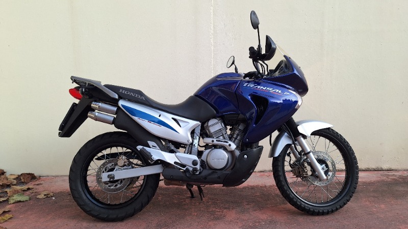

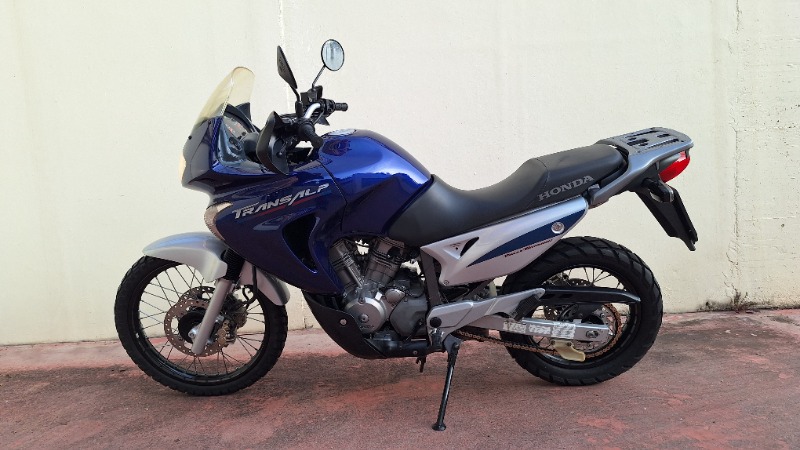

Buongiorno. Lungo e costoso ma alla fine e venuta benissimo.
grazie mille a tutti voi

Bellissima complimenti

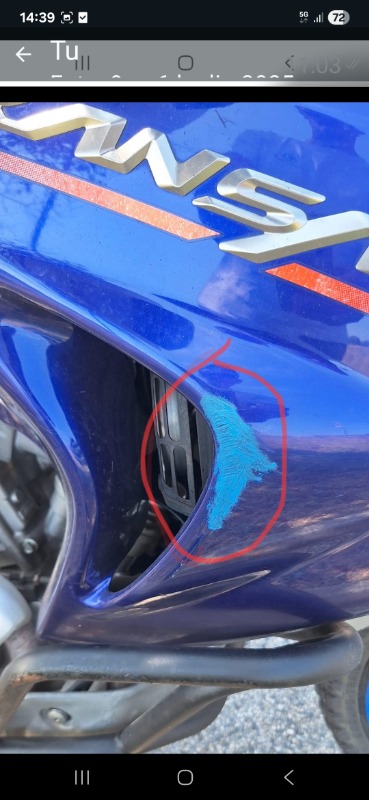

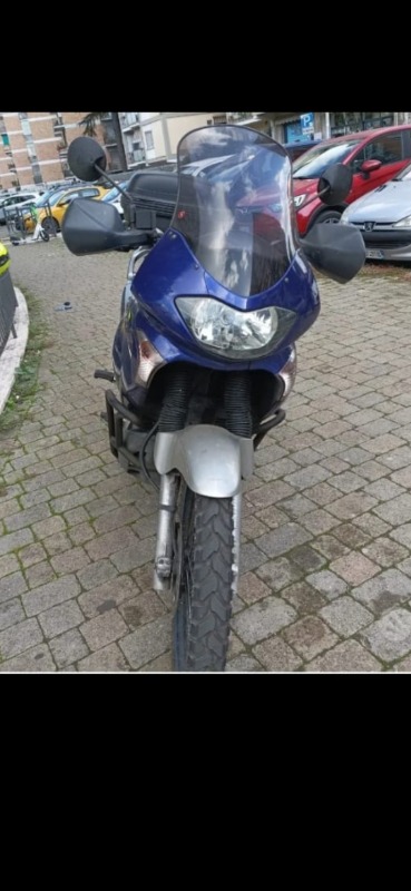

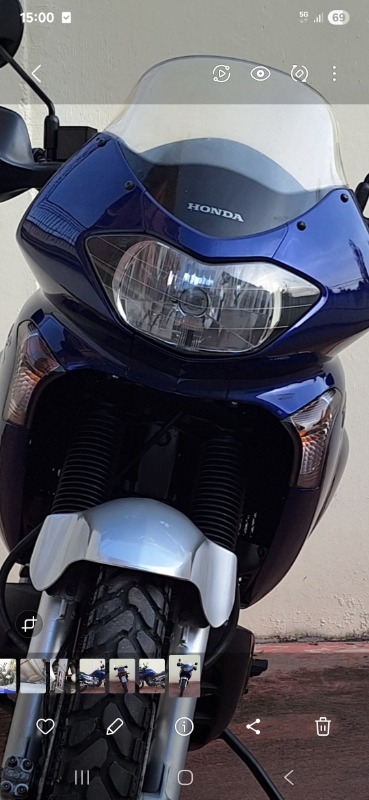

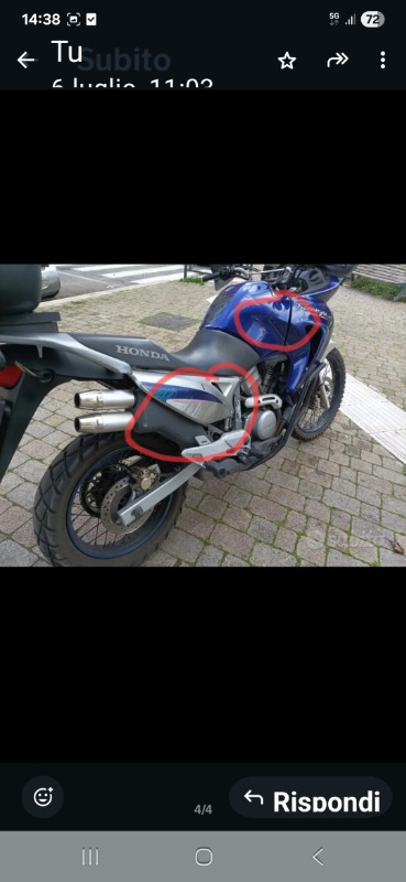

Non le ho fatte  prima del restauro Lunica foto e questa.
ho evidenziato le cose più evidenti.
sofietti nuovi
