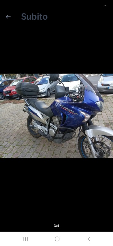

Buona sera. Mi chiamo Alessio.
sono di Roma.
ho acquistato da poco honda transalp 650 del 2005. Grazie
